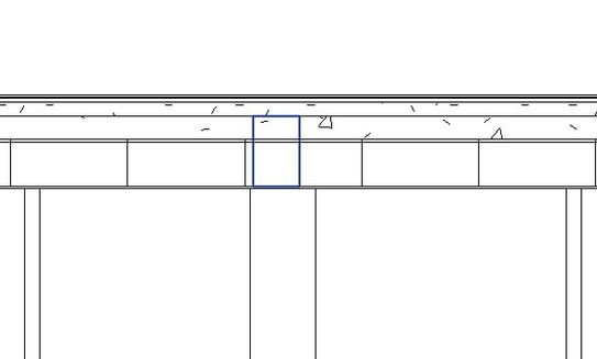

ya de por si no entiendo como la viga estructural no se separa de la materialidad y ahora que trato de unirlas con la herramienta unir se borran de la losa

Buenas @Anonymous sube el archivo, dado que con las imagenes cuesta comprender lo que realmente sucede.

el truco está en que cuando unes, selecciona primero el elemento con el que te quieres quedar,

Buenas @carolinaramirez.es  el orden no lo respeta en este aspecto, si lo hace al cortar que podes elegir cual cortar sobre otro, pero al unir, tiene otras jerarquías. Por ende puedes tocar el armazón estructural y unirlo al suelo, o al revés y hace la misma unión. Por ello estamos condenados a estar usando "Cambiar orden de unión" 😞
Dejo este video para que lo veas @briankiss5 que espero sea de tu utilidad.

¿Y por qué está un elemento totalmente contenido dentro de otro?
