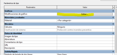

Buenas @Anonymous Primero para documentar se suele usar la vista en "linea oculta":
Las tuberias tienen sistemas, deberias revisar cual estas usando.
Por ejemplo en el navegador de proyectos, busca y elegi la que desees editar:
Segun la que estes usando, haces clic derecho, "propiedades de tipo" y vas a modificacioens de grafico (editar).
y En color cambias al que desees, grosor y patron de linea.

GRACIAS SI PARA LOS PLANOS ESO ME SIRVE, PERO A LA HORA DE HACER EL RENDER SALE DE COLOR DIFERENTE LAS CONEXIONES NO SE COMO ADAPTAR EL COLOR DEL MATERIAL DE LA CONEXION AL COLOR DEL MATERIAL DEL TUBO AUTOMATICAMENTE
Juanfranciscoangel
Desde el mismo sitio que te indique pero en la opción de material:
