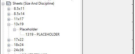

Quería realizar una consulta relativa a la manera en la que se muestran los títulos de los planos.
Me gustaría mostrar el título del plano en el navegador de proyectos de manera personalizada pero parece ser que estoy obligado a mostrar el numero de plano como primer parámetro. Capture.JPG
Gracias por su ayuda.

Una posibilidad es que en el lugar del parámetro "Número" coloques el valor correspondiente a "Dossier" seguido por el número de plano. Esto rompe un poco el orden del esquema que vas siguiendo por el cajetín, pero te permite priorizar el parámetro Dossier para la secuencia de planos en el navegador.

Gracias Rey,
El problema de origen puede ser que en mis símbolos de sección me gusta que aparezca el número de plano.
Pero desgraciadamente a priori no se pueden añadir parametros compartidos en las etiquetas de símbolos de sección. Y digo a priori porque parece existir un "truco" para hacer que aparezcan. Sin embargo, me da miedo esta artimaña que todavía no he probado.
Aun así parece que estoy obligado a tener que usar el parametro "sheet number" ya que creo que no puedo dejarlo ni siquiera en valor "null".

Ciertamente, la propuesta tiene ese inconveniente con la identificación de secciones y otras vistas. Lo ideal sería que el software incluya una opción para que el prefijo sea independiente del número, así sería más flexible la identificación de planos y su gestión en el navegador.

Tal vez la clave del problema resida en la forma en la que se ordena el visualizador de proyectos.
Algo se puede mejorar realizando algún ajuste.

Sí, se puede configurar el navegador, solo que funciona para la agrupación de planos, pero no directamente sobre nombre Smiley Indifferent. En mi caso, lo he pre-configurado por tamaño de formato y ya luego lo adapto a la necesidad de cada proyecto.
