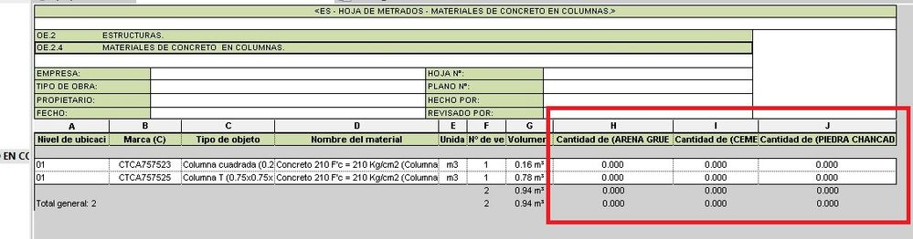

Estimados compañeros del foro, no tengo muchos conocimientos en revit y tengo este problema, necesito que una tabla me de estos datos asi como la imagen primera que lo hice desde una plantilla personalizada y si me genera esos datos pero en la segunda imagen que lo hice desde un plantilla por defecto que le copie los parámetros de proyectos y también las tablas de planificación a un archivo limpio por defecto, no me calcula esos datos y las formulas son iguales al de la plantilla personalizada; no lo quiero trabajar atreves de la plantilla personalizada  porque me genera mucho peso el archivo y solo quiero pasar correctamente esas tablas y que las formulas funcionen bien, por favor ayúdenme, adjunto archivo para que lo puedan analizar de antemano gracias.

Buenas @giancarlonzbe podrias subir el archivo original, por que te esta faltando informacion.
Por ejemplo:
Cuando ingresas a los parametros personalizados:
Ahi le puse 10 unidades en arena, y la tabla funciona:
El tema que debes revisar en el archivo original que valores tienen cargados.

muchas gracias  @Juanfranciscoangel , ahora si funcionan las formulas no sabia de esos parámetros , te estoy agradecido
