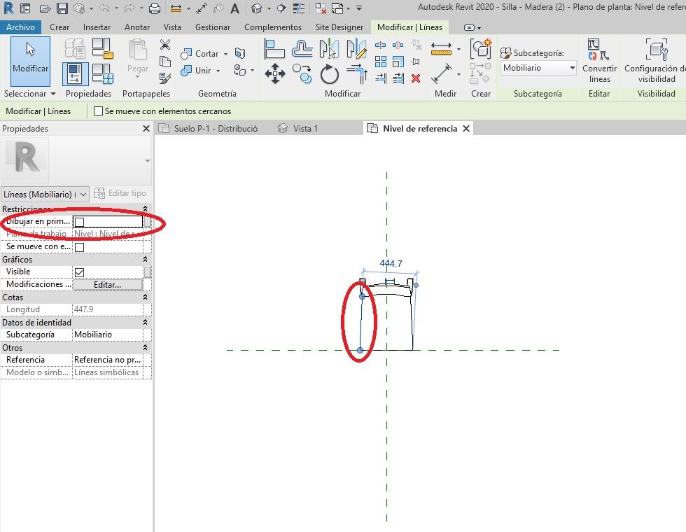

Estaba poniendo una silla y una mesa (ambas de las familias de Revit predeterminadas) cuando me he dado cuenta que la vista de la silla en vez de verse desde arriba (plano de planta), es como si tuviera el plano de techo y se superpone a la mesa.
Lo mejor es que desde 3D sí que lo muestra como debería.
Me gustaría que en el plano de planta, la mesa "tape" a la silla, como sería lógico, pero no he encontrado la forma ni cómo editar ese aspecto así que os agradecería si pudierais ayudarme.

Te comento que ese tipo de ajuste se realiza directamente en la familia, configurando la visibilidad de los elementos (Volumenes, sub-familias, etc) y utilizado líneas de detalles para crear las representaciones deseadas en las diferentes vistes: plantas, alzados, etc.
Veo que en el proyecto tienes el estilo visual  REALISTIC activo por lo que me parece raro que ocurra esto... No tengo esas familias que mencionas (Uso las librerías Métricas e Imperial de la Versión en Inglés), si puedes subelas para revisarlas...

Verifica el nivel de detalle en que se muestra la familia.  En la parte inferior hay un botón, prueba con el nivel FINE

Hola.
La silla y la mesa tienen el botón de máscara activada, tienes que desactivar el de la silla en Editar tipo.
Si se siguen viendo las líneas de la silla, tienes que entrar en la edición de la familia y seleccionar las líneas que se superponen a la mesa, y en propiedades, desactivar "Dibujar en primer plano".
Saludos.Edición de la familiaEdición de la familia

Hola Justo como todo lo que te comentan @Richard.Vivanco, @Anonymous y @carolinaramirez.es son excelentes la soluciones todas correctas, yo te recomendaría que en planos de planta tus familias se mostraran con una simbología 2d, esto como mejores practicas de modelado, es para que el rendimiento de los modelos sea el mas optimo. Dicen si lo ves no lo necesitas, ej. los solidos de las patas de la silla y mesa, no los ves pero ahí están.
Aunque si es un proyecto pequeño no te afecta nada que se vean solidos en tus plantas.
En caso de ocupar vistas con el elemento solido en forma realística, por ejemplo para hacer un brochure podrías crear vistas especificas.

Muchas gracias, esta respuesta me funcionó
