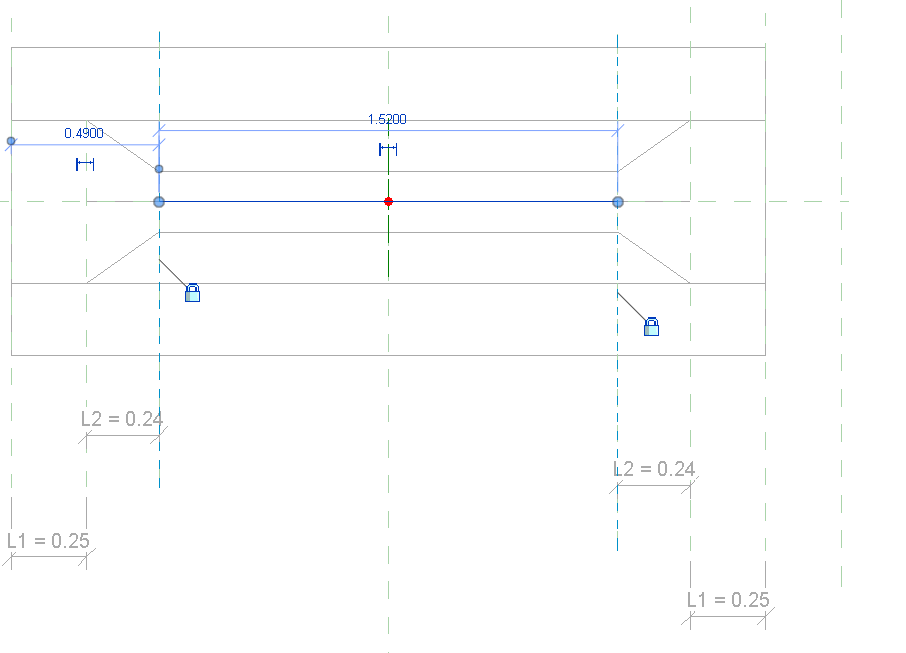

Muy buenos dias
tengo la siguiente consulta respecto a una familia de vigas pretensadas tipo que e creado a partir de la familia de armazon estructural-perfiles metrico-fundido de barrido, adjunto el siguiente vídeo y la seccion correpondiente ya creada

Hola @hernan825
Estoy que coloco la familia que ud. nos ha proporcionado y con toda normalidad funciona, inclusive con los arcos.
Quizás sea la plantila, le sugiero intentar en otra vacía.

En su mayor parte has generado la familia bien, sigues las buenas practicas de los planos de referencia, el detalle recae en cuando utilzas diferentes secciones en un solo elemento tienes que tener cuidado en como funcionan y evitar que tengan funcionamientos erroneos, la cuestión es bastante sencilla en linea no existe ningun problema por que no forzas un movimiento raro, el detalle esta en la curva y como no tenias bloquedo tu camino, simplemente no podia realizar esta acción para este caso ese el detalle que encontre, bloquea tus puntos iniciales y finales con los planos de referencia respectivos y tendras un familia funcional para cualquier caso.

muchas gracias estimado @Luiscko, eso mismo era,
