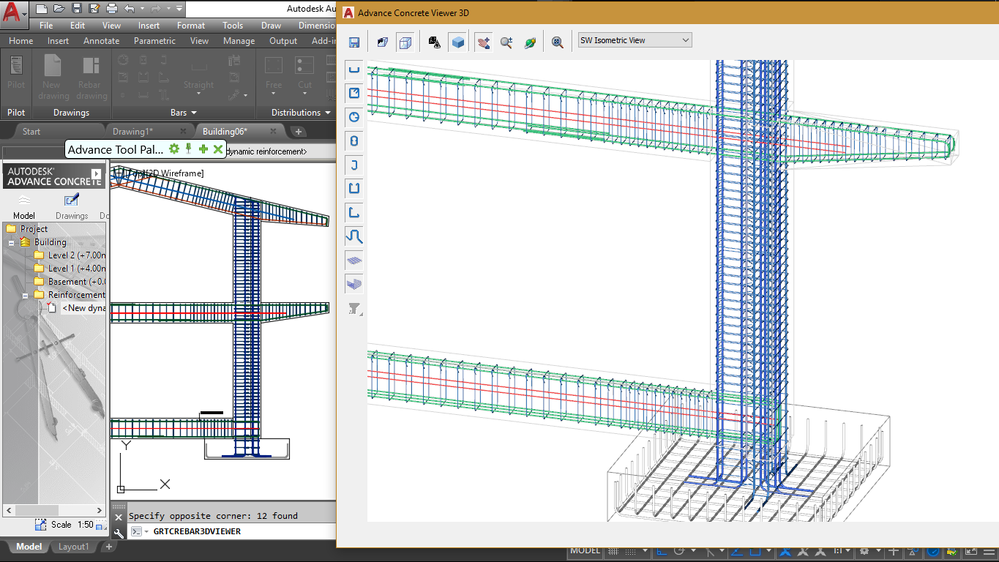

En lo particular, sigo usando Advance Concrete 2017  pues es un programa ligero con buen acabado en los detalles portico 04.PNGportico 02.PNG

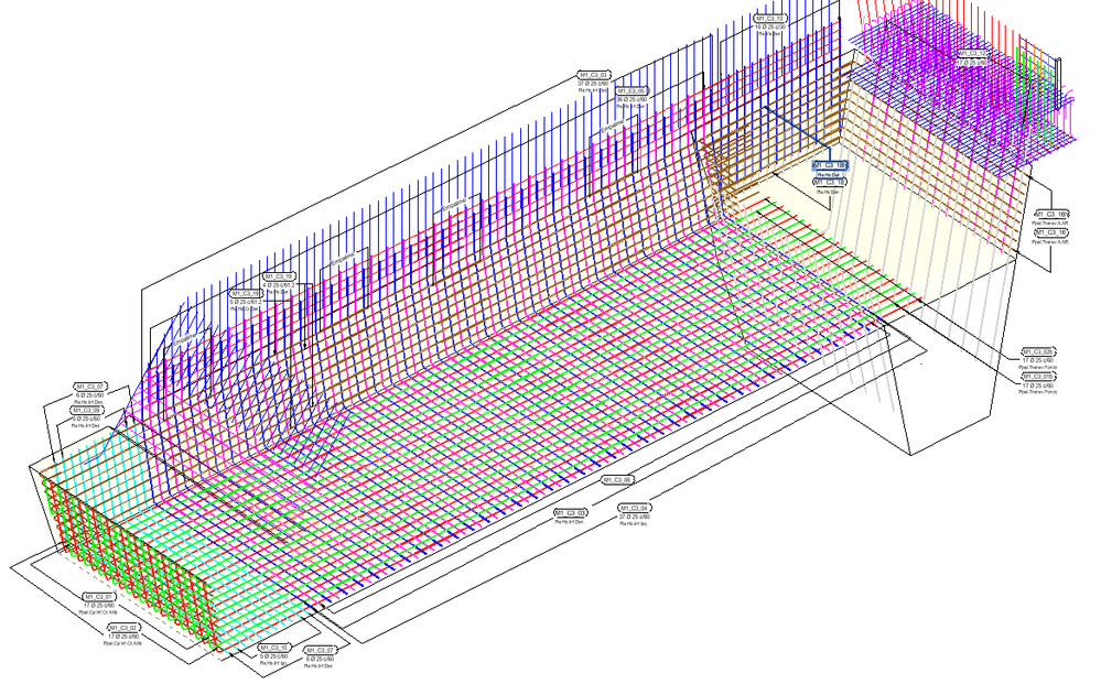

Esto echo con Revit, avanzó muchísimo en tema de armaduras

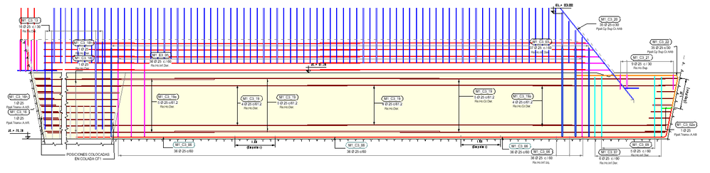

que bueno, me alegra mucho que avance, pero en lo particular yo estoy manejando 2 años advance concrete y cada vez lo conozco más , y cada vez me gusta más, bueno es una pena que no siga mas !!! Smiley Sad

Hola Lucrecia!!
Como has logrado hacer los traslapos en las varillas?

Lucrereal
Lo ajuste de forma manual, colocando des grupos con diferentes longitudes para que se haga el solape  uno si, uno no en distintos lugares.
