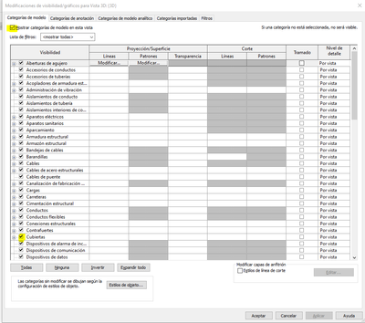

Alguien me puede ayudar en como puedo recuperar la vista 3D de REVIT lo eliminé por accidente y cuando lo vuelvo abrir en 3D me aparece en blanco

Buenas @john_sanchez85UZC hay varios puntos que puede dar el efecto de que esta vacio.
1- Puedes usar el comando ZA, solo lo escribes o apretas dos veces la rueda del mouse para que se haga zoom en la ventana del 3D.
2- En las propiedades de la vista 3D, sin tocar nada, cambia el Filtro de Fases a Ninguno.
3- Revisas tambien que este desactivado la Caja de seccion y la Disciplina este en Coordinacion.
4 - Usas el comando VG y revisas que las categorias esten activas:
Luego hay otros puntos mas, pero nos comentas esos si arreglan el percance.

Complementando al buen @Juanfranciscoangel podrías tener una importación que excede el limite apagalas todas y ZA a ver si ahora si se ve
también revisa que esto esté apagado
