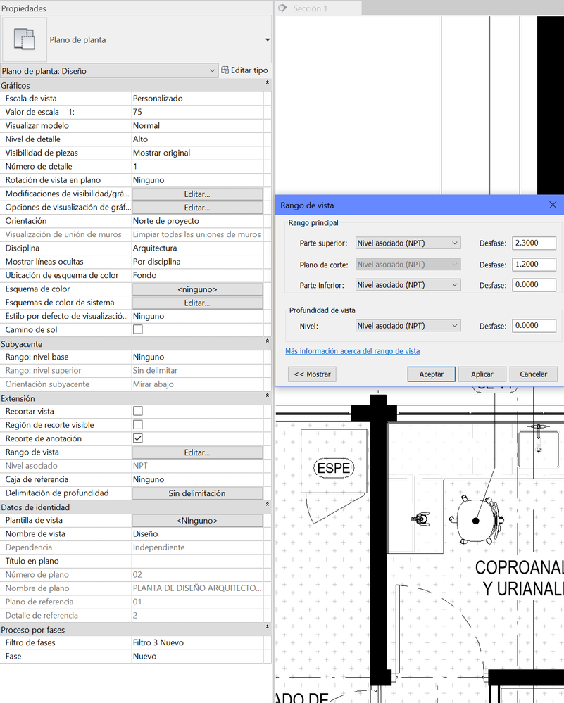

El problema es: que algunos objetos no se visualizan correctamente, ya que se superponen en las vistas cuando no deberían.
En este caso, en la vista de planta, la silla que está por debajo de la mesada o encimera se muestra por encima de la mesada, la cual está arriba.
Por otra parte en la sección pasa algo similar, la encimera o mesada no se corta , tapando asi a la silla que se encuentra inmediatamente después del corte.
Adjunto una imágenes para su evaluación y mejor comprensión, esperando me puedan ayudar. Muchas gracias!

Hola, algunas familias no responden a las secciones como se esperaría, entre ellas los muebles. Te comparto un link en donde encontrarás las familias que se comportan de esa manera: https://www.autodesk.es/support/technical/article/caas/sfdcarticles/sfdcarticles/ESP/Some-families-a...
Aclaro que para las nuevas versiones esto cambia, aquí te comparto un video donde puedes ahondar más en el tema: https://www.youtube.com/watch?v=1GMoThwiiaQ
Por otro lado, la vista en planta, sería interesante saber qué tipo de familia es tu elemento y las configuraciones internas de la familia para poderte orientar mejor. ¿Será que puedes compartir tu archivo y con gusto lo reviso?
