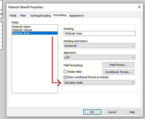

Buenos dias. Probando planillas para computo, tengo el sieguienteproblema:
El destildar el "detallar cada tipo", y al agruparse los diferentes materiales, pierdo los valores de Volumen y area.
agradeceria cualquier respusta.

Hola tomas, te comento que al momento de quitar la opción de "Detallar cada Ejemplar" en parámetros tales como (Metros Cuadrados, Cúbicos, Costo) no te mostrara el calculo de totales. Por que? Revit encuentra que los datos son diferentes y por tal motivo no muestra una cifra igual y tampoco un total ya que no se activo la opción de calcular total de cada parámetro.
Para activar la opción de calcular total de parámetros como los antes mencionados debes de ubicar la pestaña "Formato" dentro de la ventana de Cómputo de Materiales:

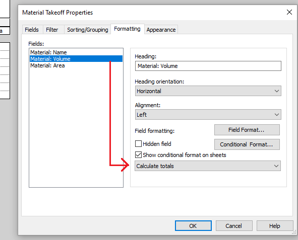

Puedes Visualizar que mi tabla de Materiales de Muro no muestra los datos de Volumen y tampoco de área, es por ello que debes ubicar la pestaña "Formato" y seleccionar los parámetros que contengan cifras del material, en tu caso serian "Volumen y Área". Ver imagen_01
Imagen_01
Al tener seleccionado el Parámetro deberás de cambiar el apartado de "Standard" a "Calculate Totals". Ver imagen_02
Ver imagen_02
Deberás de cambiar ese apartado de calcular Total en "Volumen y Área" esto para que Revit te muestre nuevamente las cifras en la Tabla de Cuantificación. Espero sea de ayuda

MUCHISIMAS GRACIAS!!!!!
