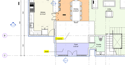

Buenos días, tengo un problema en el plano de cubierta (en el resto de plantas no pasa)
Estoy haciendo los sectores de incendio y en el momento que pongo el rango de vista con la profundidad de vista en Ilimitado me pasa esto, parte del sector de incendios se pone blanco, como si el patrón del material de la cubierta se superpusiera al relleno de color.
He probado con regiones de plano editando el rango de vista de esta zona y no soluciona el problema. Tampoco ocultando el patrón de relleno del material de la cubierta.
Agradecería vuestra ayuda.

GustavoUbriaco
Solución aceptada
Hola!
Tu espacio en rojo que propiedades tiene? de que nivel viene y a que nivel va?
Tambien que las cubiertas no respetan los colores de relleno
Aún estando en room bounding off
Solución hacerlo con suelos o poner la transparencia de la cubierta en 100
OJO también pasa con floor slabs
Otra cosa es que las cubiertas se extruyen hacia arriba del nivel pero aunque tu subas el nivel del room no podras hacer nada
Soluciones si es que es necesaria esa cubierta cambia la computacion del nivel a la altura que queda tu cubierta
Despues mueve manualmente estas flechas de tu habitación
Ahora ya se ven en planta el patron de relleno

Muchas gracias a todos. Gracias a este post me puso en la pista... si se crea un suelo arquitectonico en esa zona y se baja la cubierta funciona.
