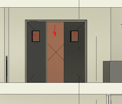

Buen día, tengo un problema con las puertas en Revit. Al momento de verlas en corte y elevación. Se ve este fondo de madera o algo así, debería verse transparente. Cuando edito la familia no me aparece nada, pero en la planta general si, y ese problema lo tengo con todas las puertas. Espero puedan ayudarme, muchas gracias.

Buenas, la familia en planta esta armada con elementos 2D, como lineas, y no posee una mascara, que simule la hoja de madera, por ello esta como transparente.
En este link podras ver lo que te menciono de mascara:
https://knowledge.autodesk.com/es/support/revit/learn-explore/caas/CloudHelp/cloudhelp/2019/ESP/Revi...

Entiendo, no tenía conocimiento de la máscara ¿Qué proceso debo realizar? Recién estoy iniciando con el Revit y no comprendo muchas cosas.

El proceso requiere editar la familia, y en planta de la familia, crear una region de mascara, donde esta la hoja, pero debes usar cuando estas creando la mascara la herramienta de seleccionar linea y activo el Bloquear:
Asi cuando toque las lineas de la hoja, este con el candado:
De esta forma cuando tu hoja cambie de tamaño, la mascara seguirá la líneas y estará correcto.
Este proceso requiere edición de familia, y seleccionar las líneas correctas, caso contrario, tendrá un comportamiento incorrecto.
