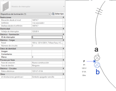

Hola a todos.
estoy creando una familia anidada de interruptores cada una con sus símbolos y datos eléctricos, pero tengo un problema al momento de cargar esa familia en una proyecto no aparecen las dos símbolos y los dos conectores eléctricos solo me aparece un símbolo y un conector y son los de la familia anfitriona, mi familia huésped, marque la casilla de compartida.
¿ Que es lo que tengo que hacer para solucionar el problema sobre todo que al dar click en ese en cualquier símbolo ya se de la familia huésped o anfitriona aparezca o seleccione su respectivo conector?
Gracias y saludos.

Una ultima pregunta porque no se ve el conector eléctrico al seleccionar el interruptor?

Juanfranciscoangel
Cuando lo selecciono, se me ve:
No te figura asi?

GustavoD11
No

Juanfranciscoangel
Solución aceptada
Si tocas toda la familia, no te aparece:
Pero si tocas, el interruptor, si.
Si estas tocando el interruptor como lo haces cuando quieres por la letra, al ID, tal vez sea el Revit que tienes.
Todas las pruebas que te menciono, uso Revit 2020/2021, y vos estas usando el 2019.

GustavoD11
Es cierto uso la versión 2019.
Tendré que cambiar de versión

GustavoD11
Que tal @Juanfranciscoangel .
Tenias razón, ya migre a Revit 2021  y la familia funciona muy bien incluso se ven los conectores eléctricos.
A hora solo hay un detalle que quiero solucionar, es el de la etiqueta he probado varias soluciones desde darle parámetros hasta crear una nueva etiqueta pero no logro que el lo que escriba en el ID del interruptor cambie el valor de la etiqueta de CB a x dato que le de.
Incluso  hice una nueva etiqueta para dispositivos de iluminación y no pude cargar esa etiqueta en la familia del símbolo,  algo que no es posible ya que no son compatibles.
¿Qué puedo hacer para solucionar eso?
Saludos y gracias.

Juanfranciscoangel
Perfecto que la version mejoro tus elementos. Con respecto a tu duda, lo ideal es que sea una etiqueta como mencionamos antes, cosa que no estaria dentro de la familia, es algo que colocas directamente en el proyecto.
