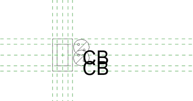

Juanfranciscoangel
Solución aceptada
Y por que en el proyecto no se te ven las 2 simbologias, es por que son la misma, apiladas, y se superponen, pero una esta mal colocada igualmente.
Te muestro el ejemplo.
te las desfase, como que se entienda pero no se debe mover la geometria, se tiene que mover la simbologia con un parametro.
Pero mira:
Y en planta se veria asi:

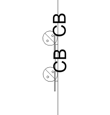

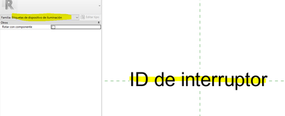

Juanfranciscoangel
Solución aceptada
Necesitas una Etiqueta.
ese CB que tenes lo borre, del simbolo del apagador.
Y luego etiquetas:
Te queda asi.

Juanfranciscoangel
Luego lo demas anda bien.
Pasa que si tenes las cosas muy pegadas, necesitas espacio para jugar con el cable. No olvides de marcar las soluciones que te ayudaron.
