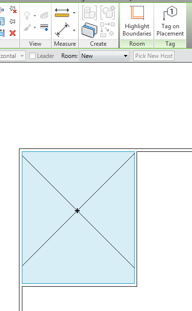

He usado el comando Habitación sin problemas, hasta que intente hacer una tabla de planificación para que me hiciera un cuadro, con el nombre que le había puesto a las habitaciones y superficies, como me salió sin ningún dato, borre todo , para empezar de nuevo y hay empezó el problema, o fue pura coincidencia, a partir de ese momento, cuando pincho el comando habitación, reconoce la habitación, la pone en azul con el aspa, pero no aparece ningún dato. Si pincho etiquetar habitación entonces si me aparecen los datos. He probado con proyectos nuevos y sigue el problema. En cuanto a la tabla de planificación de habitaciones no logro que me aparezca en ningún proyecto, he probado con la versión 2016 y ocurre lo mismo. Gracias

Hola
Cuando uno trabaja con habitaciones, tenes la opción de crear las habitaciones sin colocar la etiqueta.
SI te fijas en el ribbon, está desactivada la opcion Tag on Placement. Y esta habitación no tendría datos.
Para colocarle el número y el nombre del local, deberías colocarle la etiqueta luego de generar la habitación con la opción Tag Room.
Si queres desde el comienzo que la habitación tenga número y nombre, activa el icono Tag on placement a medida que vas generando las habitaciones.
Espero que te sirva

Gracias era eso, lo había desactivado sin darme cuenta.
