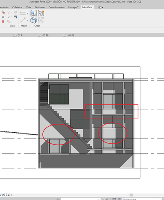

Tengo problemas para hacer que una ventana que está colocada entre dos niveles seccione tanto el muro superior como el inferior, sé que únicamente secciona el muro del nivel donde haya sido insertado al se este su anfitrión pero ¿qué ocurre si por ejemplo una ventana se coloca a media distancia de una doble altura? Así como para hacer un hueco se puede hacer parte del hueco en un muro y la parte restante en el otro no sé si con un ejemplar se puede hacer esto puesto que entiendo que se solaparían.
SOS entrego mañana!!! Indico en rojo los nivelesIndico en rojo los niveles

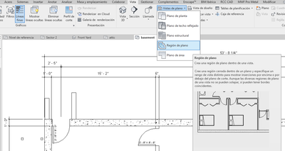

Supongamos que no queres ver esa puerta/ventana, en un nivel X.
realizas el sector en cuestion que deseamos afectar:
Finalizas.
Y luego seleccionas la forma, y en las propiedades afectas el rango de vista.

Este proceso aplica si queres ver o no ver elementos, es como que sectorizas un lugar y podes jugar. Ya que como la casa poli tiene esos medios niveles, (aclaro) que la modele hace 10 años atras jaajja si tuviera el modelo con gusto te lo daria, pero quien saber donde andara :slightly_smiling_face: Y si aplique lo que te mencione para arreglar las plantas.

Luego cuando en tu planta ya este todo, si gustas ocultas la categoría de las regiones:
Si lo solucionaste, recuerda marcar como solucion el comentario. Para que otra persona lo encuentre mas rapido. Suerte en la entrega.

Y si el problema no es en planta sino en alzado/ sección? Es decir, yo en planta inserto un ejemplar (ventana) que secciona el muro y lo coloco a una altura x (desfase de base) que coloca este ejemplar entre 2 niveles pero al ver en 3D o sección, ese ejemplar solo aparece seccionando el muro del nivel donde lo he insertado (en planta), el nivel superior en este caso me aparece la ventana y el muro sin seccionar solapados
Juanfranciscoangel
Queres mandar una imagen de como te aparece, por que no deberias tener problemas en el 3D ni en el alzado/seccion con las ventanas.

estoy utilizando revit2020
Juanfranciscoangel
No deberias tener ese problema ni con un muro cortina, ni con ventana. Queres subirme el modelo te lo reviso rapido. Usa wetransfer.

Te mando carpeta comprimida (zip)
Juanfranciscoangel
Si usa otras ventanas:
Como estas que tienes cargada.

Valee, utilizaré las preexistentes y las modificaré, en teoría debía usar las otras que fueron las que me dieron en la facultad pero se ve que no funcionan
Muchas gracias por tu tiempo!!
