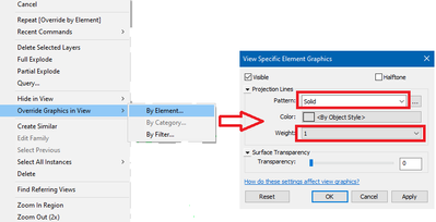

Buen día, quería hacerles una consulta tengo un proyecto de edificación y sus planos están .DWG estos tienen sombreados en algunas áreas, como son pisos (cuadricula), sombreado de concreto en otras zonas, en AutoCAD  el sombreado se ve normal, pero cuando lo importo a Revit, estos sombreados se ven con patrón solido, adjunto imagen para facilitar la duda, en si al pasarse a Revit con patrón solido no me deja ver los diferentes detalles.

Es uno de los problemas típicos de vinculación de CAD en revit. De hecho en las recomendaciones está siempre el eliminar los sombreados.

Hola @Anonymous, si es un vínculo, puedes ir al CAD y cambiar los grosores de las capas, en revit solamente sería cuestión de actualizarlo.
>>> Otra opción es, en revit, selec´onarlo el CAD e ir a las opciones indicadas en la imagen.
>>> Otra, en revit, deber ir a visibilidad de gráficos (VV), en la parte superior busca la opción categorías importadas ahí debe estar el CAD, despliega y busca la capa que deseas cambiar los grosores y hasta los colores.

Hola @Anonymous , te recomiendo ver las siguientes opciones:
- Verifica que las unidades de tu proyecto y las de tu archivo CAD sean las mismas (ejemplo: metros-metros). De lo contrario configura en revit y en CAD para que la vinculación sea congruente.
- Verifica las unidades de dibujo en tu archivo CAD.
- Verifica la escala del hatch y está debe corresponder a las unidades de dibujo que estas trabajando.
Luego de verificar lo descrito continua con la vinculación y tu inconveniente se debió corregir.

Recuerda que cuando exportas en CAD por defecto se exporta en milimetros a menos que lo hayas configurado diferente, lo que hace que se cierre el hatch en la vista del model, pero como realmente lo que imprimes se queda configurado en tu layout no deberías de tener problemas para su reimpresion, siempre y cuando conserves tu archivo pcp que siempre sale de la exportación que es justamente el archivo de plumillas de impresión. Si lo que quieres es ver el hatch simplemente en layout lo que podrías hacer es configurar que tu salida sea en metros aunque no es muy recomendable por estandares CAD, pero siempre es posible hacerlo.
