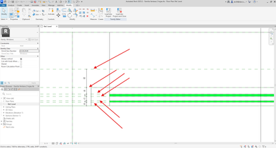

Hola  @flobregat, espero te encuentres muy bien. Como recomendación, es importante que primero, antes de plantear tus geometrías, palantes planos de trabajo con restricciones. En este  caso, el que se muevan tus critales es debido a que no cuentan con nungún tipo de anclaje digamos. Par alograr mantener su posición, lo que hice fue colocar planos de referencia a los cuales la geometría se puede anclar:
Como puedes ver estos planos los relacioné con el central y les coloqué una cota, esta cota bloque la posición de los elementos tomando en cuenta el plano central, de tal manera que todo queda anclado.

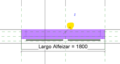

Otra cosa que es importante es que las geometrías queden ancladas a estos planos:
De esta forma queda todo relacionado. Podrás ver que al incertar la familia en el proyecto la posición de los cristales se respeta. Así mismo, estos planos te peuden ayudar a definir los espesores del cristal:
Como podrás ver, la base es que los planos rigen y la gemetría los sigue. Por cierto, para lograr todo esto desbloquee los pines que habías puesto para bloquear los elementos.
Espero te sea de utilidad, saludos!
