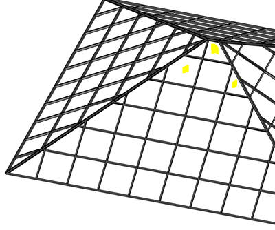

Buenas, tengo el siguiente problema, estoy intentando hacer toda la estructura de una cubierta inclinada, es una cubierta a 4 aguas. Mi idea usar la función cristalera inclinada (como si fuera un muro cortina pero en la cubierta).
Buenas, al momento que colocar los montantes todo bien, pero una vez que quiera colocar paneles vacíos para que solo me quede la estructura, me sale el mensaje siguiente, y me quedan algunos paneles con cristales y solo algunos vacíos. Como puedo hacer para que todos los paneles me queden completamente vacíos?

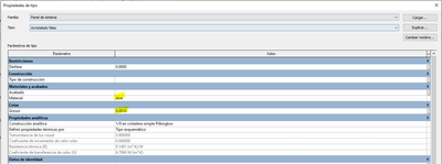

Buenas @jonatanlino4 digamos que el panel solido, es una familia de sistema, y el vacio es cargable, lo que hace la cargable es respetar lados rectos (es el comportamiento).
Un camino podrias ser crear una variante del panel solido, que tenga un espesor por ejemplo de 1mm y el material sea aire, y dicho material seria todo transparente al 100%.
Juan Francisco Angel

Que tal Juan, muchísimas gracias! me sirvió esta alternativa.

Totalmente cierto @Juanfranciscoangel, no había reparado en ello, muchas gracias por la observación. Otra manera de resolverlo sería usar muros cortina inclinados como en la imagen que comparto o en su defecto masas para crear el muro cortina sobre la masa con las inclinaciones requeridas.
Habría que valorar la conveniencia a nivel de eficiencia de modelado y resultado. Siendo con cubierta, coincido totalmente en que la mejor solución es la que comentas del material.
