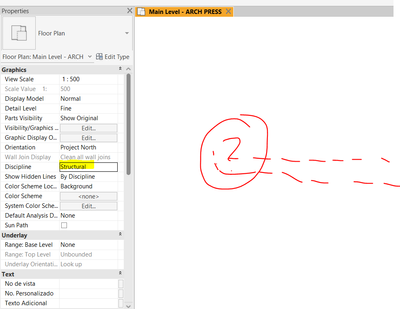

Soy principiante en Revit.
No se si alguien quisiera asesorarme o contestar mis preguntas.
Al comenzar un dibujo en su trazado inicia, en el Navegador>Vistas estan las opciones:
-Planos Estructurales
-Planos arquitectónicos
¿Por que si dibujo un muro en el trazado en planta no se viusalizan igual en cada vista?
¿Por que si al muro le agrego una ventana, solo se visualiza en la vista de Planos Estructurales? mientas que en la vista de Planos arquitectónicos, no se agrega el elemento (ventana)

La disciplina es lo que te esta afectando, si tú generas un muro en la vista con disciplina arquitectónica o de coordinación y este no es estructural, no se verá en la vista que tiene aplicada la disciplina estructural.
La disciplina es definida por la vista o el tipo de planta que estés usando en tu caso hay dos
Como ves al cambiar la disciplina en mi vista desaparece mi muro
aqui se ve porque el muro lo definí como estructural
yo te recomendaría trabajar en la vista que no es estructural si es que estás haciendo diseño arquitectónico

 1. Diferencias entre "Planos Arquitectónicos" y "Planos Estructurales
Ambos tipos de vistas muestran el modelo, pero cada uno está configurado con disciplinas distintas:
Planos Arquitectónicos: Están pensados para mostrar elementos arquitectónicos (muros, puertas, ventanas, mobiliario, etc.).
Planos Estructurales: Están configurados para resaltar principalmente elementos estructurales (muros portantes, vigas, columnas, etc.).
Esto afecta cómo se visualizan los elementos, no su existencia. Es decir, el muro y la ventana están en el modelo 3D, pero cada vista puede tener configuraciones que los oculten o muestren.
2. ¿Por qué un muro o una ventana se ve en una vista pero no en otra?
Esto puede deberse a varios factores:
a) Disciplina de la vista
Cada vista tiene una propiedad llamada Disciplina (Arquitectónica, Estructural, Mecánica, etc.). Esto afecta qué tipos de elementos se muestran.
Si estás en una vista estructural, a veces las ventanas se ocultan automáticamente.
En cambio, en una vista arquitectónica, se prioriza mostrar ventanas, puertas, acabados, etc.
b) Rango de vista (View Range)
Este es un parámetro muy importante en vistas de planta. Define qué parte vertical del modelo se "corta" y se ve.
Si la ventana está fuera del rango de corte (por ejemplo, muy arriba o muy abajo), no se verá en planta.
Es posible que en el plano estructural el rango esté configurado distinto y por eso sí se ve.

1. Revisa la disciplina de la vista:
Selecciona la vista en el navegador.
Ve a Propiedades > busca Disciplina.
Asegúrate de que sea "Arquitectura" si estás trabajando con elementos arquitectónicos.
2. Ajusta el "Rango de vista":
En la vista en cuestión, ve a Propiedades > haz clic en Rango de vista.
Ajusta el nivel de corte o la altura para que incluya la ventana.
3. Verifica la visibilidad/gráficos (VG):
Usa el atajo VG o VV.
Asegúrate de que las categorías como "Puertas", "Ventanas", "Muros" estén activadas.
