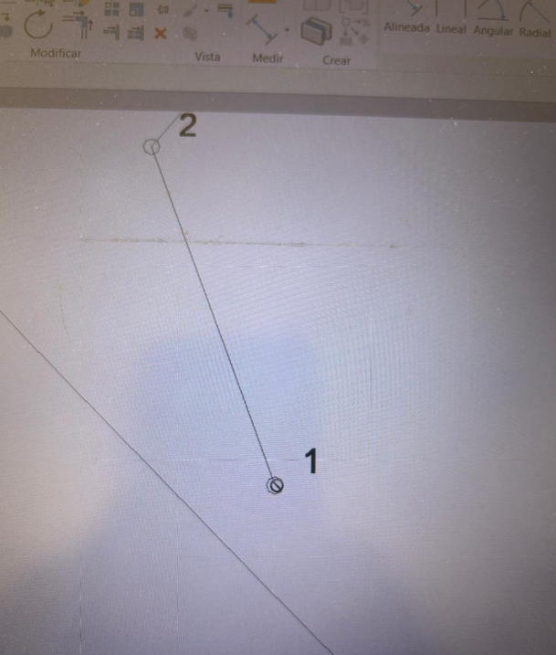

buen dia amigos, tengo estoybtratando de ver la cota de un dibujo que importe de autocad
1.pngpero cuando llevo el puntero me sale el siguiente simbolo:
por que sucede esto, y como puedo ver la cota?

Hola @keye_91 , espero te encuentres muy bien, ya revisé tu modelo y el tema radica en que no es un geometría lo que quieres acotar, como tal Revit no está reconociendo nada a que tomar una coordenada. Algo que puede ayudarte es transformar las curvas de nivel a toposolid y ya podrás usar las cotas por que ya reconocerá algo sólido a que acotar:
