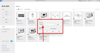

Hola buenos dias
Necesito ayuda cuando entre a una plantilla en blanco perdí las vistas y comencé a trabajar así, ahora no las encuentro y por esta razón, aunque cree un alzado no me sale el 3D, ¿cómo encuentro las vistas en la hoja para acomodar el proyecto a esas vistas? (Norte Sur Este...)

Do you have Elevation Views listed in the Projects Browser?
If do not have Elevations listed in the Project Browser, then you need to create them using Elevation tool on the View Tab.
If you do have Elevations listed in the Project Browser, but the Elevation Markers are not visible in the Plan View, then open the Elevation View and check its Phase.  Maybe it's a different Phase than the Plan View.

Hola!
Posiblemente no existen y tengas que hacerlas de cero
En la pestaña vista está la herramienta elevación con ella puedes crear las 4 elevaciones que no tienes y ponerles el nombre que tú deseas.

Hola @valentina-jimenez1, espero te encuentres muy bien, puede que solo sea que moviste mucho tu vista, entonces intenta dar clic derecho sobre la vista y busca la opción de Zoom to Fit para que te muestre rápidamente donde están:
Ahora, tienes que corroborar que las vistas se encuentran en el Project Browser, de no ser así, significa que las borraste:
Puedes crear más si vas al menú View+Elevation+Elevation:
Te darás cuenta de que al acercarte a tu modelo la vista de alzado irá posicionándose conforme detecta la cara los elementos de tal manera que se orienta sola y no tienes necesidad de rotarla. Al agregarlas tendrán el nombre Elevation X-a, solo debes renombrarlas dando clic derecho+renombrar.
Respecto a la vista 3D solo debes abrir la casita del 3D en la parte superior y te generará una vista 3D por default:
O en el menú view+3d view:
Recordar que es importante para que no suceda esto, iniciar con un template, dependiendo de la disciplina que uses, de forma estandar por ejemplo, con default Metric:
Espero te sea de utilidad, saludos!
