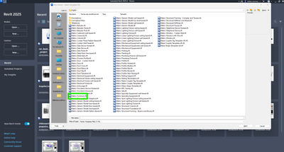

DidierRamirezDarjo
Hola @josefrancisco.alonso y @nanrsm, si bien esto no es posible dado que al importar geometrías de SKP dentro de Revit estas se vuelven por así decirlo en una sola masa, si puedes darles un uso a nivel de categoría de familia si primero las insertas en un template de la familia que quieres y después te las llevas al proyecto.
Haré un ejemplo con un mueble. Primero abriré un template tipo Forniture:

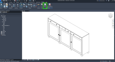

Dentro de este template ingresaré la geometría de SKP:
Lo guardaré con algún nombre y lo llevaré con la opción de Load in to proyect (previamente abierto un proyecto) al modelo:
En el proyecto podrás confirmar que el elemento ya tiene la categoría de modelo correcta e incluso puedes controlarlo:
Como adicional, puedes clasificarlo bajo alguna subcategoría y de esa manera controlar su estilo visual, incluso el material, aunque este sea de forma total:
Si quisieran controlar el material por piezas, podrían importar por partes el elmento dentro del template y agregar varias subcategorías para controlarlas.
