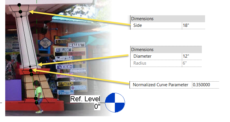

Luego, usando la foto como referencia, se dibujan unos planos de referencia para ayudar a localizar de modo aproximado los puntos a lo largo del eje de la columna donde ocurren cambios en la forma. Luego se crean puntos de referencia, alojados en la línea de referencia inclinada, en las intersecciones de dicha línea con los planos de referencia horizontales.
Estos puntos reciben un valor numérico, en un parámetro llamado “Parámetro de Curva Normalizada”. Este número se refiere a la posición de cada punto a lo largo de la línea inclinada, desde 0,0  (en el punto inicial) hasta 1.0 (en el punto final). Esto garantiza que los puntos conserven su posición relativa a lo largo de la línea, aunque la longitud de la línea cambie. Por ejemplo, la parte inferior de la pieza roja que está al tope de la pieza amarilla estará siempre a 0.33 a lo largo de la línea, un tercio de su longitud.
Note que algunas caras de  las parte s de la columna son paralelas al suelo (indicadas en rojo en la siguiente imagen) y algunas caras son perpendiculares al eje de la columna (indicadas en azul).
Los puntos que están en planos que son perpendiculares al eje pueden ser usados para alojar perfiles para crear formas. Los puntos que están en planos que permanecen horizontales, serán usados para alojar otros puntos que tienen un parámetro de rotación, y dichos segundos puntos son los que alojan los perfiles de esas formas.
Ahora se crean 2 familias que servirán de perfiles para crear las formas. Estas son familias de modelo genérico, basadas en plano, no siempre verticales. Una como un cuadrado, con un parámetro de Lado, y otra como un círculo, con un parámetro de Diámetro.  Entonces, se colocan cuadrados o círculos en los sitios correspondientes, mirando la fotografía o bosquejo de la columna, alojando la familia del círculo o del cuadrado en un plano de un punto, uno por uno.
Luego se crean las formas, seleccionando dos perfiles adyacentes, cuadrado y/o círculo, usando un valor aproximado de “Lado” y/o “Diámetro”, y usando la herramienta de Crear Forma. Primero, se hacen las formas sin preocuparse por los tamaños, sólo para ver si las formas van teniendo sentido. Luego se puede ajustar todas las medidas y proporciones.
Luego, se sobreponen la fotografía (o la imagen del bosquejo) y la geometría. Esto nos permite ver cuáles parámetros necesitan ajustar sus valores. Esto es sólo una aproximación, por supuesto, ya que la vista de elevación de la familia está en verdadera dimensión, mientras que la fotografía tiene la distorsión de la perspectiva, y porque además la altura de piso a techo es también aproximada.
Después de ajustar las proporciones, obtenemos algo como esto, en la siguiente imagen. Aunque algunas dimensiones no sean las correctas aun, la familia es paramétrica y se convierte en una herramienta de diseño para explorar variaciones. Ahora todas las propiedades se pueden ajustar con parámetros: la inclinación, el lado de los cuadrados, el diámetro de los círculos, y la posición de los puntos a lo largo de la  línea inclinada.
