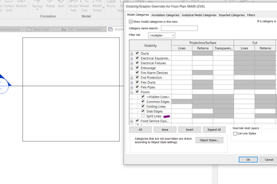

Como hacer para que las lineas que oculte en la vista 3D se apliquen a las demas vistas o alzados estoy utilizando Linework Fw (Tipo de linea). (Los cambios que haga en la vista 3D, tambien se vean en alzado)

eso va a ser un poco difícil debido a que las Linework es un cambio que solo se aplica por elemento y vista, es decir no aplica a ninguna categoría que pueda ser guardada dentro de una plantilla o que afecte a otras vistas.
Una posible solución si es que esto es una losa o elemento que pueda tener un patron de relleno sería, desactivar de VG las split lines
Con esto quedaría limpio
Con el patrón de relleno que lo debería contener el material solo seria ajustar con alinear para que empate
y listo en vista 3d solo apagas de nuevo el split

Buenas @jjscovinop al tener elementos importados, los mismos tienen una malla determinada, esto se deberia pulir/arreglar fuera de revit.
Te dejo informacion, pero hay mas formas de lograrlo Link
