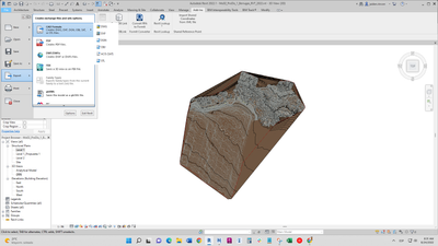

Tengo una consulta, al momento de cargar mi archivo rvt a Navisworks, no se me visualiza nada de los elementos modelados en Revit, incluso en el vinculo muestra que no tiene sus subcategorías como lo son las estructuras, topografía etc, quisiera saber si alguno de uds les ha pasado esto y como podría ser su posible solución, de antemano muchas gracias.

Que pasa si lo exportas directo de revit a navisworks?

Buenas @jaiden.rincon que extension es el archivo que señalas, lo generaste o te lo pasaron?

¿Qué versión de Revit? y adicionalmente verifica las actualizaciones de ambos productos.

jaiden.rincon
Estuve indagando el como, pero no me aparece el plugin para hacerlo, los programas que tenemos son licenciados, pero no se porque no sale esta extensión, y supuestamente se tenia que haber instalado automáticamente al momento de descargar e instalar el navis.

Hola juan que tal, yo los estoy generando desde cero.

hola elmer, todos son versión 2022.

Aqui esta la pagina para descargarlo
https://www.autodesk.com/products/navisworks/3d-viewers

Descargue el plugin e hice la instalación, pero no me sale nada en revit, ya lo reinicie y apague el equipo, pero no me sale dicha extensión.
quisiera saber si hay otra manera de pasar el rvt a nwc, gracias

Buenas @jaiden.rincon revisa este articulo Link
Dada que las opciones mencionas son actualiziones y la aplicacion de exportacion (que son los puntos de los compañeros). Si el problema persiste deberas comunicarte con el soporte para que ellos evaluen si hay que reinstalar o instalar algun elemento adicional a los mencionados.
