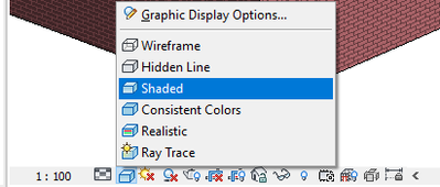

En la parte inferior de las vistas, tenes la posibilidad de cambiar el nivel de detalle y el estilo de visualización.

Por otro lado tenes el estilo de visualización. Que te permite ver las propiedades que tienen los materiales para el modeo Shade, o Render. En este caso podes ver, si tiene grafismo, el color, etc.
Esto también pasa en las vistas 3D. Para poder ver el color de los materiales, activa el estilo Shaded, Consistent  Color o Realistic.
Para aclarar un poco más, veamos los diferentes estilos:
  • Wireframe: Muestra la imagen del modelo con todos los bordes y líneas dibujados, pero sin las superficies.
  • Líneas Ocultas: Muestra la imagen con todos los bordes y líneas dibujados, excepto los obstruidos por superficies.
  • Shaded: Muestra la imagen en modo sombreado y permite mostrar luz indirecta y sus sombras.
  • Consistent Color: Muestra la imagen con todas las superficies sombreadas según la configuración de color de sus materiales.
  • Realistic: Muestra los aspectos de material en vistas editables.
  • Ray Trace: Renderice un modelo en un modo fotorrealista que permite encuadrar y aplicar zoom.
    El estilo visual Trazado de rayos es un modo de renderización fotorrealista que permite encuadrar y ampliar el modelo de Revit.
