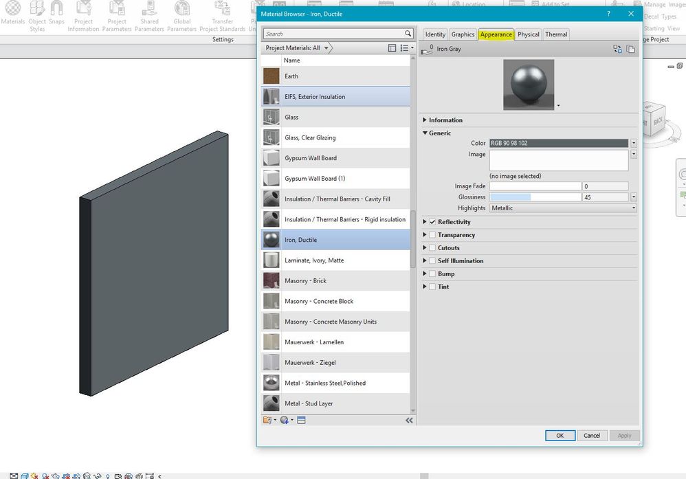

Buenas tardes a la comunidad,
de internet me baje un archivo de revit que contenia una serie de materiales, estos se instalaron automaticamente en el archivo que estaba trabajando. El unico problema es que el acero inoxidable satinado aparece en color negro en las vistas 3D a pesar de que le he hecho algunas modificaciones en la apariencia del mismo (ver imagen); intente con todos los acabados (pulido, semi pulido, satinado y cepillado) y no se soluciono por lo tanto el problema es con el tipo de material (acero inoxidable);
solo para verificar en otra plantilla he creado manualmente el mismo material (no copiado) y la apariencia en la vista 3D es la correcta
¿alguna idea de como poder solucionar esto?
si elimino del archivo todos los materiales basados en acero inoxidable y elaboro uno nuevo en vez de copiarlo se solucionara el problema?
gracias

¿Confirmaste que en ese material, en la pestaña de Graphics, esté marcado "Use Render Appearance"?

En primera instancia deberías verificar lo que comenta @samuelsanf, mientras no actives la opción "Use Render Appearance" en la pestaña "Graphics" la apariencia que verás en el 3D cuando el estilo visual (Visual Style) sea "Shaded", "Consistent Colors" o "Realistic" siempre veras el color que esté asociado a la apariencia de render, y por lo general cuando se trata de metales ese color por defecto es negro.
Material Browser - Graphics
Visual Style
VisualStyle.jpgPrueba con ésta opción y si no funciona podríamos seguir buscando el porque sucede para darle solución.

Tiene que comprobar que el botón "use render appearance" estas activado y el estilo visual no sea wireframe o hidden lines

Hola samuelsanf,
he intentado con la casilla de "Use Render Appearance" tanto activada como desactivada y no he logrado cambiar el color; la verdad que es bastante extraña la forma en que han creado este material,
de todas maneras te agradezco tu participacion e intencion de solucionar el tema

Algunas preguntas para tener una idea más amplia del problema:
¿Tiene el material aplicado un patrón de superficie?
¿Sucede en cualquier vista o en una vista específicamente?
Si la primera pregunta es afirmativa, lo más probable es que el material esté proyectando el color del patrón de relleno (que seguramente es sólido). En este caso solo debes eliminar el patrón de superficie del material.
La segunda pregunta se relaciona con la primera, porque, si el material tiene patrón de relleno aplicado, eso se ve afectado con los controles gráficos de visibilidad de la vista y de los elementos en la misma.
Espero te sea útil.

Hola gorguts.br,
si, he verificado todo lo que indicas pero no cambia el color.
He podido verificar cual es el origen del problema, que muestro en la siguiente imagen
en esta plantilla o template que estoy trabajando, ademas del archivo copiado he creado el material acero y desde el asset browser\libreria de apariencias\metal\steel\stainless satin; en el casillero de Tipo ya aparece Stainless Steel y a pesar de que en la imagen se ve correctamente, en las vistas 3D aparece en color negro; si cambio el Tipo por cualquiera de los materiales del recuadro verde (a excepcion de stainless steel) estos aparecen en las vistas 3D con el color de su respectiva imagen correctamente, el problema es solo con el Stainless steel;
este mismo procedimiento lo replique en otra plantilla o template y el acero inoxidable aparece en la vistas 3D correctamente tal cual como se ve en su imagen
aparentemente el problema esta en el archivo que he copiado y le hace un override a cualquier acero inoxidable que pueda crear en esta plantilla,

Saludos arquitecto:
el material no tiene patron de superficie ni patron de corte; solo es visible en elevaciones, secciones y vistas 3D y en todas aparece en color negro; me parece que el problema esta en el archivo de materiales que he copiado a la plantilla que estoy trabajando;
cuando creo manualmente este material en otra plantilla su apariencia en las vistas es la correcta,
