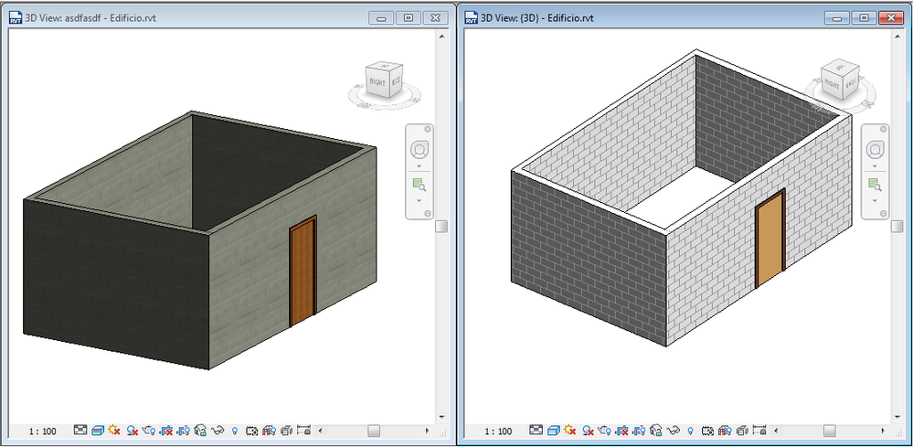

Buenas tardes, me gustaria saber si en revit se puede hacer una familia de muro o como se trabajaria una familia de muro en el cual se logren detallar cada ejemplar de los bloques de mamposteria.
En mi pais se trabajan con paredes de bloque de 0.10x0.20X0.40m entre otros, y pues seria una forma genial poder tener una familia de muro en el cual se pueda ver la pared y cada uno de sus bloques que la conforman.
dejo una imagen de referencia de lo que se esperaria lograr hacer.
Tambien que este tipo de muro me genere el detalle de cada bloque y tambien el general de una pared.
• Unidades de bloque en la pared
• Longitud total de pared
• Area de pared, etc.
En una tabla de planificacion.

A partir de formulas en las tablas de planificación puedes crear una columna de Valores Calculados, los cuales te podrían ayudar a un cálculo aproximado de los blocks. Valores como la longitud total del muro y la altura total (Unconnected Height), están por defecto en las tablas de planificación de muros.
(Acá información de cómo generarlas)
Por ejemplo, sabiendo que tus blocks miden 0.20 m de alto y 0.40 de longitud, por lo tanto su área total es de 0.08 m²; y que por lo tanto para 1.00 m² de muro necesitarás 12.5 blocks; defines que tu campo calculado sea igual al área del muro multiplicada por 12.5. No es un cálculo preciso, pero te da un valor aproximado y es fácil de hacer.
En Revit por defecto existen materiales que simulan muro de blocks y se ven aceptables; eso sí, no marcan la posición real de cada block, pero sí son buenos para representar que un muro dado es de ese material (en la plantilla arquitectónica default Métrica Estadounidense puedes buscar el tipo de muro "Basic Wall - Generic 200mm CMU")
En cuanto a modelar un muro, block por block, es algo que tomaría mucho tiempo y deberías hacer muro por muro. Sí de verdad deseas hacerlo puedes utilizar la herramienta Divide Parts en un muro de hormigón de 0.10 m de ancho (el núcleo del muro), para cortar su núcleo cada 0.20 m de altura primeramente (siempre cortar con doble línea para generar el grosor del cemento que une los blocks), luego seleccionando las líneas horizontales intercaladamente las cortas verticalmente a 0.40 m, y luego cortarle los huecos del centro (preferiblemente tener un perfil con la forma del block en planta) con Divide Parts nuevamente; repites esto para el resto de las líneas horizontales que no habías seleccionado y lo haces desplazando los cortes 0.20 m horizontalmente respecto a la anterior. Luego puedes eliminar o cambiar el material del corte realizado en los huecos para definir si van relleno de cementos o simplemente huecos.
Repites estos pasos para cada muro en tu proyecto, y con una tabla de partes puedes contabilizar exactamente la cantidad de blocks.
Pero toma bastante tiempo, que idealmente podrías utilizar en otras cosas, así que depende de ti evaluar si vale la pena... Si consideras que vale la pena, puedo subirte un vídeo (screemcast) sencillo de cómo realizar este procedimiento.

Pero una vez más deseo aclarar que solo lo hice para demostrar lo tedioso que es elaborar un muro modelado tantos detalles. Además que no es amigable a las modificaciones; si insertas huecos en tu muro, lo giras o extiendes tendrás que volver a editar la geometría de las partes, aunque sean unos pocos ajustes.
Elaborar todo esto para cada  muro de un proyecto es muy tedioso, y posiblemente en obra varíen, mucho o poco, las posiciones de los bloques. Sin decir que para modelar esto y ser consistente, también tendrías que modelar las juntas de los bloques (yo me ahorré tiempo ignorando las juntas), los refuerzo verticales y horizontales. Para fines de construcción es suficiente con crear un detalle 2D de la colocación y armado de los muros, cosa que en puedes hacer con Drafting View (incluso cargarlo desde un detalle de AutoCAD).

Otra opción, en vez de utilizar Divide Parts, es usar familias de cargable como bloques colocandolos uno a uno o como familia basada en línea (que funcione como array); pero causarían problemas de visualización en muchos casos, ya que no podrían pertenecer a la categoría Muros porque esta categoría es para familias de sistema. En la familia deberías especificar que solo sea visible en nivel de detalle alto, y crearle una subcategoría para filtrarlos de cualquier vista con mayor control. En el caso de elaborarlo con partes, estas solo se activan en las vistas que se especifica la propiedad Show Parts, y de que sea visible la categoría Partes.
Para fines de construcción es suficiente con crear un detalle 2D de la colocación y armado de los muros, cosa que en puedes hacer con Drafting View (incluso cargarlo desde un detalle de AutoCAD). En secciones de muros puedes utilizar Repeating Details, Detail Components, Detail Line y Fillet Regions para representar cualquier elemento.

Acá una imagen del muro generado en el vídeo anterior:
