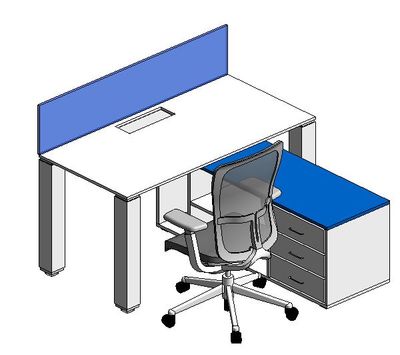

Otro tema que se puede tener en cuenta, es la posibilidad de trabajar con la visibilidad de los objetos a través de un parámetro.
Por ejemplo, supongamos que tenemos una familia de escritorio, si es para un jefe tiene que tener 2 sillas para gente que pueda reunirse y si es para un usuario comun, no lleva esas sillas y colocarse en forma enfrentada tiene un separador en el medio.
- Generamos primero los objetos de geometría
- Selecciono el parante de separación , y hago clic en el botón que esta a la derecja de la celda con el tilde de visibilidad.
- Genero un parámetro de tipo con el nombre de Personal
De esta manera queda asociado el parante a ese parámetro de visibilidad
- Selecciono las sillas y genero desde el mismo botón de visibilidad un parámetro Jefe
Una vez realizado esto, genero dos tipologías
- Jefe
- Personal
Y tildo los elementos que se tiene que visualizar en jefe, y en personal
Una vez echo esto, puedo verificar si funciona, activando en ON la visibilidad previo del funcionamiento de la familia en el proyecto.
De esta manera, dependiendo de que tipología seleccione, Jefe o Personal, voy a visualizar de diferente manera la misma familia.
En este caso tambien se genero un parámetro de colores para tener diferentes opciones.

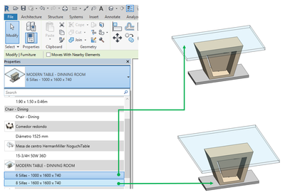

Saludos. Con respecto a parámetros en familias, como ya ha hablado @Lucrereal, además se puede utilizar lo que son Parámetros de Dimensión para crear nuevos tipos dentro de una familia, es decir, una familia que contenga opciones variadas de la misma. Ejemplo: Dentro de un proyecto tienes una mesa de comedor para 6 sillas, y la misma familia contiene la opción para 8 sillas.
 En el siguiente video se explica: https://www.youtube.com/watch?v=jHUofwbFBcc
