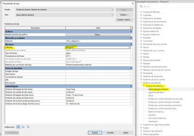

Buenas @gustavodelgado puedes desactivar desde aqui algunos calculos en segundo plano para que no te afecten:
Tambien puedes ir a las propiedades de calculos de los sistemas y desactivar (ninguno o rendimiento).

Muchas gracias @Juanfranciscoangel seguí los pasos y desactive los cálculos,  y seguiré trabajando, cualquier cambio te lo hare saber. Saludos

@Juanfranciscoangel desactive el calculo para todos los sistemas, y al parecer a funcionado.
