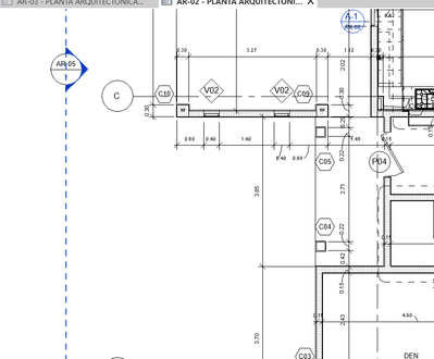

Saludos, estoy trabajando con un proyecto en el cual inserte un link de revit, se muestra perfectamente en todas vistas, menos en una elevacion.
Adjunto muestra:

Buen dia @hrodriguezFLX3F
¡Bienvenido a la comunidad Autodesk!
Puedes verificar donde esta tu elevación?
Verifica el lugar exacto.
Esto es muy común que ocurra y no podrás ver el resto.
Igualmente verifica los rangos de  las elevaciones de no ser este el problema.

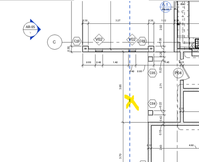

Esta correcta la ubicacion y aun asi no se muestra

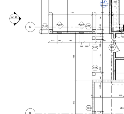

Verifica los filtros o crea otra vista y me indicas si sucede igual, puedes enviar un par de capturas mas (plantas o sección) a ver que otro detalle puede ser.

Esta es la planta (el elemento resaltado es el del impase)
En las demas vistas se muestra, como en esta otra elevacion
0 Me gusta
Mensaje 6 de 7
hrodriguezFLX3F
Ya, era el depth clipping. Gracias
