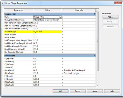

  • Lo primero que debemos hacer es generar una imagen de la forma de armadura que utilizamos
  • Edito la forma de la armadura que he utilizado, y dentro de sus propiedades, en la opción Shape Image, hago doble clic en el icono con 3 puntitos y cargo la imagen que generamos.
  • Cargamos esta familia nuevamente al proyecto

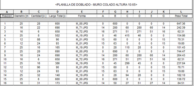

  • Creamos la tabla, y debemos agregar como field, la opción Shape Image
  • Cuando estamos trabajando en la tabla, no veremos la imagen, pero veremos el nombre del archivo asociado a esa forma.
  • Una vez que insertamos la planilla en una lámina, veremos las imágenes correspondientes a cada forma
