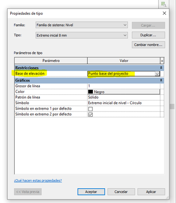

Buenas @l_valdes19  puedes revisar si tu nivel esta en el "0".
Y dentro del tipo del nivel:
En la parte de Base de elevacion, Que valor estas usando?
Por ultimo la familia de cota que base de elevacion esta usando:
