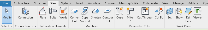

Buenas Tardes.
Como puedo hacer un inglete de conexión a una estructura metálica ,inglete.JPG

Hola,
No sé con qué versión de Revit contas, pero en las últimas versiones Revit tiene una solapa Steel, que tiene varias herramientas que te pueden ayudar y cuenta con Structural Steel Connection.
Te paso el link donde explican el funcionamiento de estas herramientas
https://knowledge.autodesk.com/es/support/revit-products/learn-explore/caas/CloudHelp/cloudhelp/2020...
Saludos
Arq. Lucrecia Real

Hola @soniaaguirre :
Es verdad que algunas conexiones se pueden resolver a través de las herramientas de conexión que ofrece Revit, aunque cada una de estas responde a categorías especificas o incluso perfiles. Por ejemplo, la conexión inglete que te muestro en la imagen llamada "inglete" sólo funciona entre vigas y no para lograr la unión con una columna.
Te adjunto un video que muestra una solución, ojo, no ese trata de hacer una conexión como tal, más bien es una forma de recortar los perfiles de la categoría de "armazón estructural" (vigas) y "pilares estructurales" (columnas) para darles la forma que necesitas. Quizá es un poco más laborioso pero puede sacarte del problema.
Espero te sirva. Saludos.
