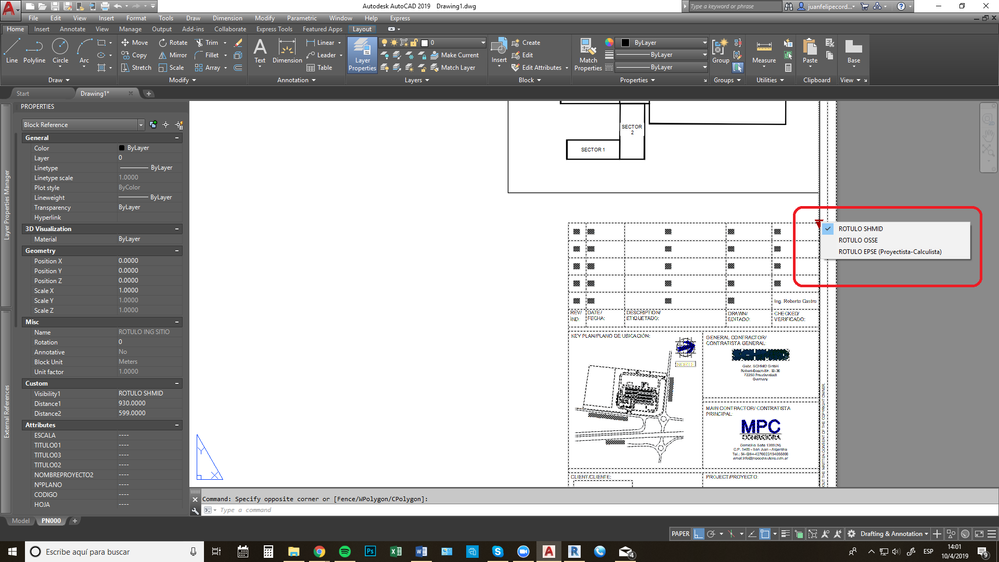

Cual seria la función que reemplaza a la acción dinámica que usábamos en Autocad para darle estados de visibilidad a un bloque. Es posible cambiar de la misma familia la visualizacion del Rotulo en mi lamina? Es decir; quiero un familia que de Rotulo que me permita tener dos tipos.Sin título.png

Para mí sería más fácil tener los dos rótulos como familias separadas, pero si quieres ponerlo todo en una familia debes usar parámetros de visibilidad para alternar entre un tipo y el otro.
https://knowledge.autodesk.com/es/support/revit-products/learn-explore/caas/CloudHelp/cloudhelp/2019...
