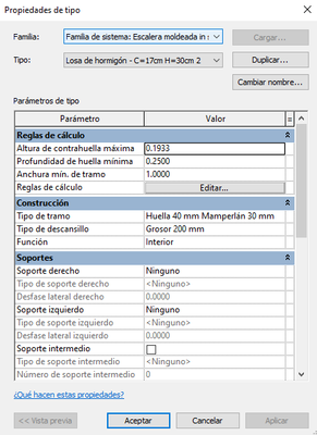

De todas formas, me surgió otro y aprovecho para consultarle. Al generar la escalera, sucede que la altura de la misma excede por 2 escalones el próximo nivel. Al tratar de editar la altura máxima de la contrahuella y poner el valor que quedaría justo para el nivel próximo ( 19 mm), me salta un error que no permite una contrahuella menor a 20 mm. Hay forma de editar o modificar esa limite?

Ahora si editas la altura de contrahuella maxima, esa afectara a las nuevas escaleras que realices.
Pero el mensaje que muestras creo que hace referencia a elementos de la barandilla.
