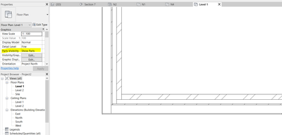

Estoy trabajando en un proyecto que nos pasaron, no lo puedo subir por temas de confidencialidad pero en el estudio donde trabajo, no desean que este esas lineas, en otros proyectos no me aparecen, me ayudan o alguna guia de que hacer.

tienes el modelo en show parts tal vez?
da clic en el espacio en blanco y ponle show original

Buenas @ellucastolosa
Revisa lo siguiente
1- Puede que usaron Piezas para el muro, revisa en la visibilidad de piezas este en Mostrar original.
2- Si no es eso, revisa en el VG (visibilidad de gráficos). Dentro de Categorías de modelo este desactivado

Gracias por la pronta respuesta, no usaron piezas, voy a revisar lo otro

Gracias, desactivando esa opción funciono!

Que buenísima esa @Juanfranciscoangel!
no habia notado que solo los bordes comunes eran los que afectaban al compañero.
Seguro la tenía en bordes comunes prendido verdad?

Si, aunque quedaría luego que @ellucastolosa consulte el motivo de activar esa función a quien modelo, mas allá que se requiera ocultar, no vaya a pasar que luego tengan que entregar el modelo de vuelta y exista una queja.
