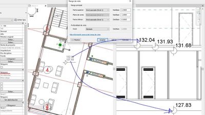

Espero que puedan ayudarme, tengo un proyecto con un archivo de publicación de planos, en el que hay linkeados varios modelos.  En uno de ellos están dibujados, los suelos estructurales (forjados) y los suelos de acabados en el mismo archivo.
Al acotar el suelo de acabado en el modelo de publicación de planos, donde está linkeado el modelo que contiene los elementos, la cota altimétrica, muestra un valor erróneo en la elevación inferior del elemento. Se muestra el valor de la cara inferior del suelo que corresponde al forjado en lugar del suelo que corresponde al acabado.
En otros casos, al cambiar la profundidad de vista a ilimitado, el valor de la cota toma como referencia la cara inferior del elemento de cimentación, generando un error aún mas abultado.
Comprobado el mismo error en las versiones 2019 y 2022, cualquier ayuda es bienvenida.
Muchas gracias.

Muchas gracias por tu rápida respuesta Gustavo, pero los suelos están contenidos en el mismo modelo, por lo que apagar el vínculo no me funciona.
Igualmente ya he probado apagando los suelos estructurales mediante filtro  en las vista de planta y sigue mostrando el valor de manera errónea. La vista no esta en modo alámbrico. No se me ocurre que mas hacer.
Muchas Gracias.

Gracias de nuevo por tu tiempo Gustavo, como puedes ver en la imagen del error 2, no hay ningún nivel subyacente, y parece correcta la orientación de vista, realmente no me explico que puede estar pasando.

Es que cuando es vinculo lee todo sin discrimirar que estén separados, si lo haces desde el vinculo no tienes ese problema o si?
Ejemplos
Cotas puestas directo en vinculo
Cotas colocadas en modelo central pasa lo que tu tienes
Lo mas conveniente sería tener vinculo de albañilerias, y modelo central de acabados para tener independencia entre ambos.
Otra cosa que puedes hacer es colocar las cotas en tu vinculo y después decirle a la vista en tu modelo de documentación que se vea como en el vinculo esto hará que se vea tal cual como lo documentaste en el vinculo.

Hola @Manuel_Ar_ lo que te entiendo es que tienes un modelo Revit que vinculaste en un archivo y estas colocando una cota de elevación con la propiedad superior e inferior, aca te dejo el link donde explica las Propiedades del ejemplar de cota de elevación
https://help.autodesk.com/view/RVT/2024/ESP/?guid=GUID-1D61B704-1BBB-4831-8C71-00BD6A5615BF
ahí indica que " Muestra las elevaciones superior e inferior del elemento."
y lo que sucede es que el suelo vinculado lo está tomando como un solo elemento, aunque tienes 2 suelos que es lo que te entiendo, y el comportamiento de esa cota de elevación te la muestro en esta imagen.
ahí puedes ver que en gris están los 2 suelos vinculados y en Cian coloque un suelo sobre dicho suelo vinculado, en la imagen del corte lo puedes ver.
La cota 1 es la que coloque en el modelo de origen y en vínculos de Revit seleccione por vista vinculada y escogí la planta del Nivel 1 donde está colocado el suelo y la cota sobre dicho suelo.
La cota 2 es en el archivo donde está vinculado ese modelo de suelo de Revit y es ahí donde lo reconoce como un solo elemento
y la cota 3 es sobre el suelo que coloque sobre el vinculo
Puedes ver que la cota de la planta del vínculo se mantiene la #1 y que la #3 con el nuevo suelo muestra los dos datos correctos solo la #2 reconoce como un solo elemento los 2 suelos
Por lo tanto una forma de solucionarlo es que coloques las cotas en tu archivo origen para que a la hora de vincular te la muestre de forma correcta, al seleccionar por vista vinculada y escoge la planta que corresponda
Este es una flujo de trabajo que simplifica todo, ya que si debes colocar esa planta en diferentes niveles o si es un edificio que se repite, haces toda la simbología y acotado en el modelo origen y después solo es colocarla tanta veces como lo necesites
Saludos espero te sea de utilidad.

Muchas gracias por vuestros comentarios, he comprobado que el funcionamiento de las cotas es el mismo que estáis comentando con mis archivos, así que como solución optaré por separar el modelo estructural del modelo de albañilería.
No se me había planteado este dilema anteriormente, pues en general suelo trabajar con modelos independientes de estructura, albañilería y MEP, a partir de ahora, será algo obligatorio en todos los proyectos.
Muchas gracias a @edchardd y @GustavoUbriaco por vuestra ayuda, doy el tema por solucionado.
