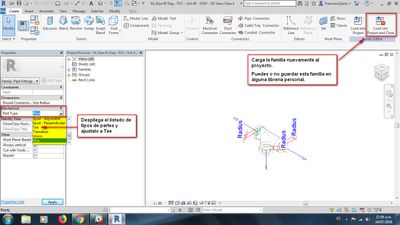

El problema es que cuando estas configurando las preferencias de ruta (Routing Preference) de la tubería puedes notar que Revit no tiene disponible un rango para las partes tipo "YEE", por ende este tipo de piezas de se debe cargar en el rango de las "TEE". Entonces, tal como muestras en la imagen al cargar la familia necesaria (YEE) ésta sigue sin aparecer, para arreglarlo lo que se debe hacer es cambiar en el editor de familia el tipo de parte de la YEE, a continuación te muestro como:
SOLUCIÓN
PASO 1: Carga la familia del Fitting Yee al proyecto y ubicala en el árbol de familias dentro del Project BrowserSolucionYee1.jpg
PASO 2: En el Editor de Familia ajusta el tipo de parteSolucionYee3.jpg
 Sobrescribe la familia (Click en Overrider en el cuadro de dialogo que aparecerá al cargar la familia en el proyecto)
PASO 3: Ajusta las preferencia de rutaSolucionYee4.jpg
Siguiendo estos pasos seguro podrás dar solución a esta situación... Espero te sirva, cualquier cosa avisa.
Saludos! Smiley Tongue

Buenas tardes @Francisco|Santana
Esa misma era la solución, muchísimas gracias por el aporte!!!
