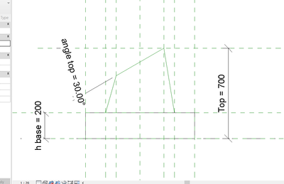

Saludos foro se se me ha presentado una problema en la creación de una zapata piramidal, con el detalla que lleva una conexión con un Angulo en una columna inclinada y he intentado con los comandos extruir y fundido, fundido con barrido o realizando dos figuras y cortando pero no logro realizar la parte superior inclinada.
Cual seria la manera correcta de crerarlo correctamente?
Me gustaría saber la manera correcta de realizar la parte de inclinada.

Hola!
Yo la haría con extrusiones laterales usando líneas de referencia para restringir el Angulo del tope
Con un parámetro de ángulo para la parte superior con lineas de referencia
Y para formar el escarpio lateral con un extruido de vacío  igual udando lineas de referencia restringidas a las intersecciones de planos de referencia
te dejo la familia si quieres por si te agrada mi ejemplo saludos

Listo aquí está el video y la familia, descubrí ciertos errores en la que te mandé como ejemplo así que esta ya es perfecta "creo".
Espero que te sirva como un buen ejemplo para crear este tipo de elementos complejos.

Con tu familia que se desfasa el centro del la parte superior mas o menos analizándola es algo así solo en elevación ya tenemos muchos planos de referencia y líneas de referencia mas todas las que lleva en planta.
igual no es tan difícil donde ves el fx es la formula del teorema de Pitágoras en tu caso tenemos dos por que tenemos dos ángulos, la línea amarilla igual es la perpendicular al tope del dado y que se restringe al centro de la base.
Cuando la tengas sería genial verla, éxito! y lo que sea acá andamos
