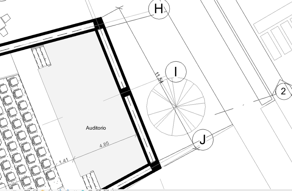

Buenas, espero este bien, para hacer una consulta espero y puedan ayudarme, como puedo poner las cotas paralelas a un muro o suelo o cualquier otro elemento, es me queda así.
imagen_2024-11-17_084809544.pngespero y me puedan ayudar gracias

Buenas @sdriascos_8415 te dejo un video, el proceso usar TAB para obtener un punto(varias veces), y ahi hacer el primer clic, y luego repetir en otro extremo.
En la primer cota que coloco, veras que es perpendicular a la cara y el segundo toma otra referencia.
Y la cota numero dos, es con referencia a puntos.

Hola @sdriascos_8415, espero te encuentres muy bien, en este caso puedes usar la cota alineada en conjunto con la tecla tabulador para buscar los "vértices" de tus elementos:
la tecla tabulador es esta y debes presionarla las veces que sean necesarias para que te seleccione el vertice:
