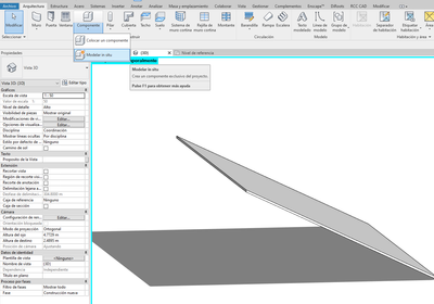

Hola; cómo puedo hacer para que la parte de arriba de una cubierta o alero quede con corte a escuadra, así como lo está la parte inferior en la imagen adjunta?

Buenas @supersona sabes crear familias insitu?

Te dejo unos pasos:
una vez creado el vacio, no hay que finalizar aun, hay que cortar ese vacio con la cubierta.
 Y listo el corte, si finalizas.

supersona
Muchas gracias! Seguí el paso y paso y funcionó. Saludos

@supersona ,
Hola.
También puedes usar un Opening by Face, el cual se puede usar en los Roofs. Además de esta manera puedes tener tu roof con su estructura y acabados correspondientes, ya que los modelos in-situ no permiten modificar la estructura compuesta del elemento.
