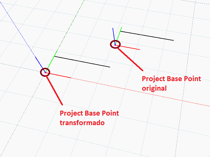

Buenas Gente, queria consultar si saben como alinear las coordenas del proyecto de revit con las de dynamo.
Ya que estuve moviendo el punto base del proyecto, y en relacion al punto (0.0.0) de Dynamo, pero no responde correctamente.

Organon
@Anonymous ,
Hola.
Honestamente no se entiende bien lo que necesitas. De lo que alcancé a entender es que quieres que el Project Base Point sea el 0,0,0 de Dynamo. Si es así lo único que debes hacer es transformar el sistema de coordenadas de los elementos:
Saludos.
