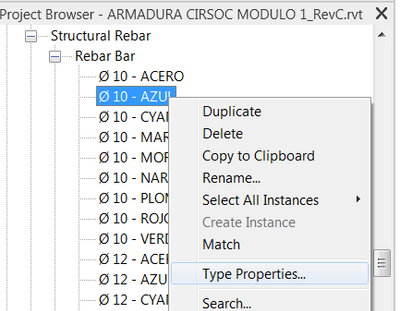

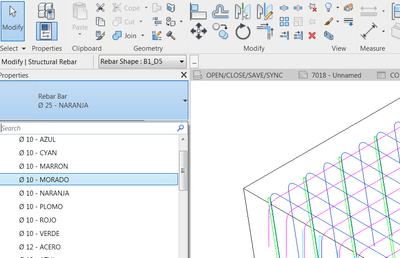

Hola,
Cuando queres insertar una armadura, además de seleccionar la forma del armado, en la tipología seleccionas el diámetro de la barra.
Esos diámetros estan configurados dentro de las familias, en Structura Rebar, Rebar Bar.
Uno puede cargar los diámetros de las barras de acuerdo a su norma.
Si uno selecciona las propiedades, podes ver el diámetro, diámetro de las curvas en los ganchos, etc.
Entonces cuando colocas la armadura, tendrás disponible los diámetros definidos
Y por supuesto que estos datos podes sacarlos en una planilla.
Tal vez te preguntes porque tengo del mismo diámetro diferentes colores, y es porque los uso para identificar el amrado superior del inferior, o refuerzos, etc.

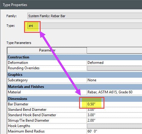

Alfredo_Medina
Me refiero a este número. Esta es la relación entre el número de la barra (que es el tipo de barra en Revit) y el número de octavos de pulgada del diámetro de la barra. En una plantilla métrica usando barras con diámetros métricos esto no aplica. Pero si usas barras con diámetros en pulgadas, así es. Una barra #4 son cuatro octavos, o sea 1/2" o sea 0.5" como se ve en esta imagen. Para barras métricas simplemente abres las propiedades y ahí está el dato del diámetro.
