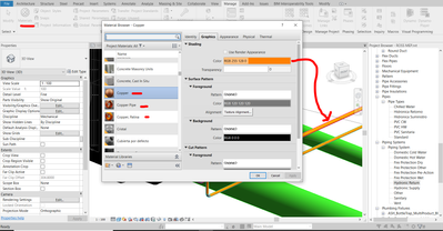

ESTOY APRENDIENDO A USAR REVIT Y TENGO UNA DUDA, SIGUIENDO TUTORIALES DE INTERNET CON EL TEMA DE TUBERIAS YA REALICE LA CONFIGURACION DE MEDIDAS Y ASIGNE TEXTURAS AS LOS DIFERENTES TUVOS QUE TENGO PERO AL MOMENDO DE IR A MODELO A COMENZAR A COLOCAR NO ME APARECEN LAS TEXTURAS ASIGNADAS Y AL MOMENTO DE DIBUJAR LA TUBERIAS NO IMPORTA LA MEDIDA QUE ELIGA TAMPOCO ME DA UN GROSOR NI COLOR , YA DESINSTALE EL REVIT, MENCIONO TAMBIEN QUE ANTERIORMENTE SI FUNCIONADA NORMAL.

Buenas @k36_1996 noto que en tu imagen no tienes la vista en nivel de detalle en alto:
Revisa ese dato para ver las tuberias con su espesor.

Hola @Juanfranciscoangel  mucha gracias, en parte ya puedo visualizar el grosor y color pero aun me queda la duda de porque no me refleja el mismo color o textura que asigne en el cuadro de propiedades
Juanfranciscoangel
Un gusto ayudarte, con respecto a eso debes revisar que el sistema tenga un material:
Y que tus tuberias tengan ese sistema asignado:

Hola @k36_1996 . No sé si es esto lo que buscas.
En la pestaña gráficos de los materiales, activar la casilla de Usar apariencia renderizada

Hola @ruiz.angel.86  , estoy fijandome y tengo el material activado como podras ver , y tambien agregado a la configuracion del sistema , pero en la barra de propiedades no me figura el color

@rafael mi duda es que abriendo otros archivos con la misma  configuración de tuberías si muestra el  color asignado y en este nuevo no.
Juanfranciscoangel
Este elemento: -
Puede que no te tome el color, esto ha pasado en las ultimas versiones, nada que afecte el flujo de trabajo.

Si como te mencionaba, eso sucede actualmente, en algun service pack se resolverá, pero no te afecta en tus instalaciones, tus planos, etc.

Es un poco extraño que te suceda, he hecho pruebas y tal vez estas editando el material equivocado puede haber varios PVC y Copper.
O a lo mejor tus tuberías no están en el sistema o el sistema no esta usando la tubería correcta.
Son tantas las probabilidades que uno se puede perder.
Incluso cambiando materiales a los sistemas como aquí lo cambie a Copper pipe
Haciendo sistemas nuevos también y no me marca ningún error
