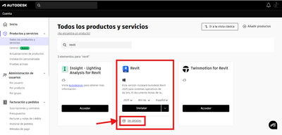

Hola @omarfelipe19 te comparto que es posible que tengas que instalar el contenido de la biblioteca RVT Steel, esto lo encuentras desde donde descargas Revit:
Primero puedes comprobar si tienes la librería en esta ubicación:
En caso de que no, puede que la instalación no haya estado completa, puedes iniciar un proceso de reinstalación de revit o reparación, te comparto un artículo en donde encontrarás como hacerlo:
https://www.autodesk.com/support/technical/article/caas/sfdcarticles/sfdcarticles/Steel-connections-...
en su defecto instalar el contenido directamente desde aquí:
Buscas Revit+detalles:
buscas las bibliotecas y el conetenido en español o inglés según lo que uses:
Te recomiendo así mismo instalar la extensión Adanvce Steel:
asegurarte que tienes activadas estas opciones en las opciones de revit (puede que esto esté de mas):
Por útimo te comparto un articulo en donde podrás encontrar información relacionada a este probelma en específico, puede que te sea de ayuda:
Y por último, comentarte que la ruta mas rápida y sencilla de todas es copiar la esta carpeta de una computadora que ya la tenga y pegarla en la misma ubicación:
Te comparto la mía aunque no se que tanto te sirva ya que es 2025:
https://drive.google.com/file/d/1aCzDT7yErrYbpr4hJT0pXCbd2qQWXX5R/view?usp=sharing
Espero algo de esto te sea de ayuda, saludos!!
