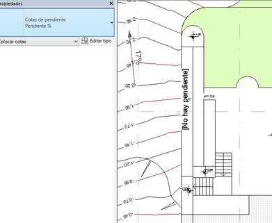

Hola foreros,
alguien sabria decirme como representar la linea de pendiente de una rampa? En los parametros de ejemplar me aparece la opcion de "mostrar  flecha arriba" pero activada no tiene ningun efecto. La rampa sigue apareciendo sin la linea de tramo o de pendiente.
Igualmente, si quiero anotar la cota de pendiente de cada uno de los tramos, REVIT me responde que " no hay pendiente". Solo tengo este problema con las rampas. Con el resto de categorias (cubiertas, suelos, topografia...) la anotacion funciona perfectamente
Gracias por adelantado

Buenos dias a todos, sobre este aspecto Alfredo Medina dio una respuesta interesante, si haces una losa de piso cercana a la rampa y le das una inclinacion de pendiente, puedes usar el spot slope de Revit en la losa y luego la arrastras hasta la rampa y reconoce la pendiente, esto es algo inverosimil en Revit pero funciona.
Saludos Alejandro
Alfredo_Medina
Asi es. Es triste, pero Autodesk no ha dedicado el tiempo a arreglar este inconveniente, que se percibe como algo absurdo en un programa que cuesta miles de dólares. Año tras año, cuando sale la nueva versión, por curiosidad reviso si por fin han arreglado esto, pero no, sigue igual. En general, toda la herramienta "Rampa" es un tema olvidado allá en la "fabrica" de Revit; un tema que ha estado sin cambios desde hace varios años. Este no es el único inconveniente con las rampas, hay otros, pero, no hay esperanza de mejoría.

Me alegro de informar que este asunto de que la anotación de pendiente no funcionaba en rampas ha sido solucionado en la versión 2022.
joaquim.moral
Gracias a todos por las sugerencias de mejora de Revit!
Cómo comenta el compañero @Alfredo_Medina , este inconveniente se ha solucionado en la última versión del programa.
