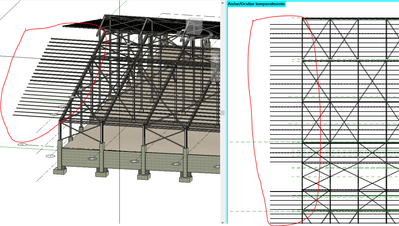

Estimado equipo de Autodesk, como puedo recortar estos elementos en voladizo rápidamente. Probé con la herramienta de recortes pero no me funcionó. Me funcionó "cortar geometría"  creando un plano de referencia en el contorno pero solo puedo eliminar los elementos de a uno.
Adjunto imagen, saludos cordiales.

Buenas @Anonymous  usaste esta opcion :

Si hubieras usado la opción de (Sistemas de vigas) ahí si podías solo editar el contorno, y todas se recortarían ya que respetan el boceto.

También puedes utilizar la herramienta Trim/Extend para múltiples elementos que lo encuentras en la ficha modificar, primero seleccionas el elemento que servirá de límite, luego los elementos a recortar.
Pero como se mencionó, para este tipo modelamiento sería bueno que intentes trabajar con sistema de vigas, aún si tienes una cobertura inclinada.

Estimados gracias por sus respuestas, el trim/extend no me funcionó pero sí el corte múltiple aunque tuve que ir pinchando cada viga por separado de todos modos. Aprovecho de consultar si este recorte que hice es real o solo deja oculta la parte de la viga que me sobraba?. Esto último debido a que tengo que cuantificar después los kg. de la estructura.
Consulto porque si borro el plano de referencia que creé para usarlo de contorno, los largos de las vigas retornan a su longitud original (sin recortarlas).

Buenas, el recorte es REAL. El parámetro seria longitud de corte en este ejemplo el elemento tiene 6.8 m pero al ser cortado es 5.6 realmente.
Con respecto a tu segunda consulta, al no existir el elemento, el mismo vuelve al estado original, asi que los planos de referencia, debes dejarlo si deseas mantener esa relacion.
