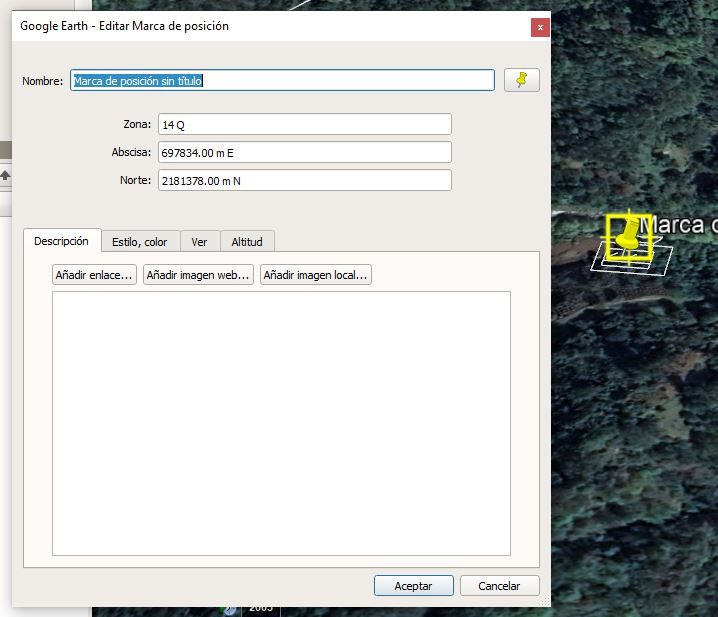

Tengo un modelo de revit 3d ubicado en coordenadas y quiero incluirlo en un archivo de Infraworks pero no consigo que este se ubique en coordenadas exactas configuradas, solo colocando a mano con colocación interactiva y y eso no me es útil.
@Organon @vanmiguelm @Luiscko @samuelsanf,  ¿por favor podríais ayudarme? si necesitan archivo revit
https://we.tl/t-Zu2kaOSFg9
.Gracias de antemano
Parto de esta información y adjunto el modelo en fbx (coordenadas de las zona).
1º2º3º
¿Cual seria el mejor método? no he conseguido ni fbx ni nativo
